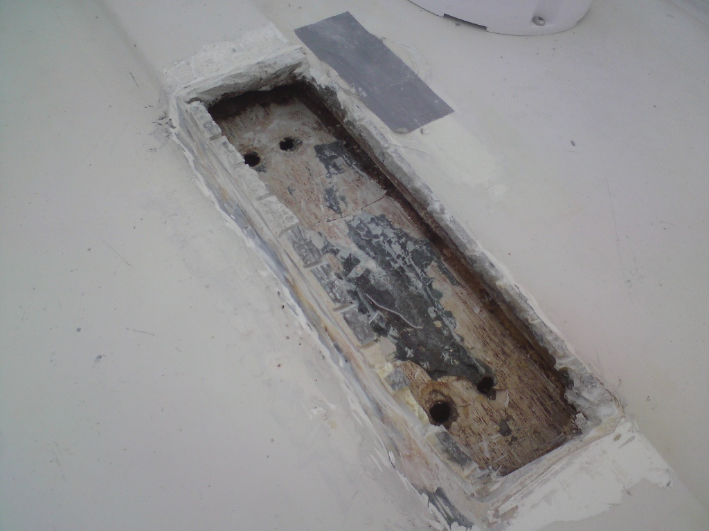

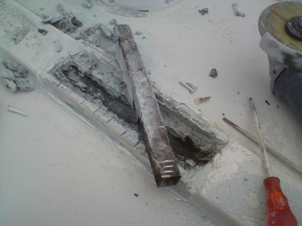

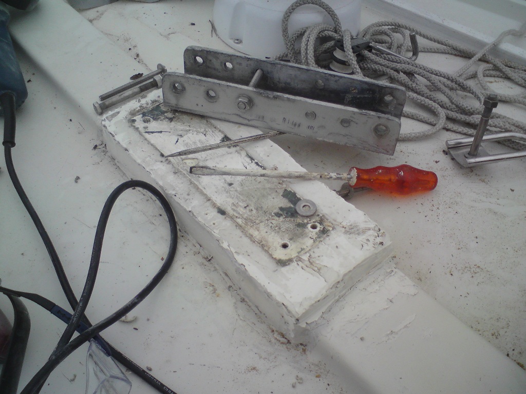

Någon som har förstärkt/renoverat sin mastfot? Vad skall man tänka på?
Jag har idag gett mig på våran med vinkelslipen.
http://www.allegro27.com
Den gamla lösningen är inte snygg och jag har en liten vattenpöl på BB och SB sida om mastfoten.
mastfot (1).JPG (256.87 KiB) Visad 12915 gånger
Inne låg det ett fyrkanströr och resten var fyllt med glasfiberspackel, som mestadels var ohärdad!
mastfot (3).JPG (229.05 KiB) Visad 12915 gånger
Nu är det dags att göra något!
mastfot (2).JPG (204.04 KiB) Visad 12915 gånger

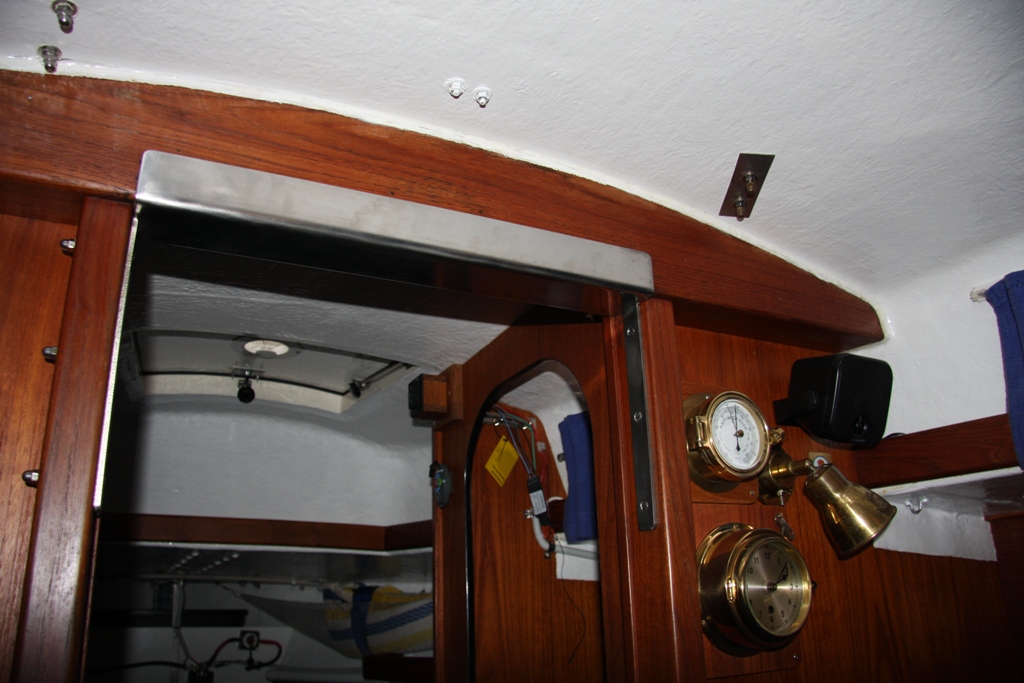

Troligen helt onödigt, men detta lät jag tillverka till min gamla båt.

Det var en gedigen förstärkning du visade på bild, ser betryggande ut.

Inläggav S237 » tor jul 07, 2011 21:59
Tack för svar, dock inte många, men visst, bättre än inget! Verkar som inga båtar har haft problem med sina mastfötter, fastän vi vet att en haft en mastbalk som till och med brustit!
Kommer nästa vecka plasta mastfoten med glasfiberspackel, sedan en rejäl rostfri fyrkantsprofil, fylld med epoxy, sedan bygger jag upp resten med glasfibermatta och epoxy. Kommer att placera masten precis över huvudskottet, som det skall vara. Huvudskottet kommer att färstärkas enligt tidigare publicerad bild.
